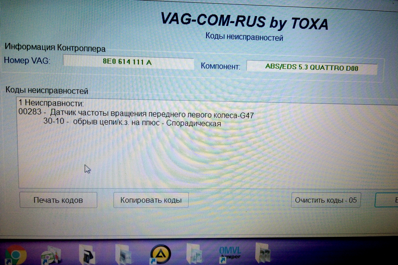

    Начала загораться лампа АБС ни с того , не с чего. Бывает что тухнет при перезапуске ключом зажигания. Может прорабобать целый день, потом бах и опять не работает. Передние датчики на колесах поменял оба, ничего не изменилось. Где еще посмотреть можно ? Ошибка постоянно выползает вот такая.

    Картинка не работает

    Так жешь понятно, проводку надо проверять. И разьемы.

    ЭБУ ABS в ремонт.

    Игорь же сказал..
    Вскроешь и скорее всего сразу увидишь, что есть обрыв волосков-проводников от платы к разъему, в том месте, куда приходят провода с переднего левого датчика.

    Спасибо.Наверно волосок не видно будет какой, потому что абс больше работает чем нет...Где то пропадает иногда.

    Ну вооружись чем нибудь типа лупы или все чаще последнее время макросъемка на хорошую камеру рулит..
    Скорее всего то, что паяли и отвалилось..

    Паяли массу. Тогда блок совсем не работал. Даже шнурок не подключался. Сейчас просто лампа АБС загорается и пока горит, абс не работает. На центральном табло сейчас ошибка не появляется. Буду искать. Сперва надо переднее левое колесо вызвонить куда оно в блок заходит, а ж потом наверно лупу одевать...
