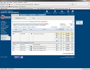

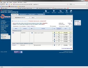

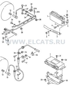

    подробнее
    тут 3 картиночки чтоб понятно было что ис ху.
    1. общая схема
    2. передний датчик (там есть этот неоригинал)
    3. задний датчик (тож есть он)
      41,6 КБ
      2.019
      175,1 КБ
      1.820
      159,7 КБ
      1.401
