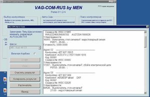

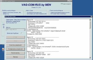

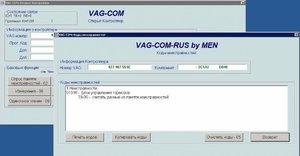

    Дело в том что лягушку я менял совсем недавно начитавшись форума, не из за того что предыдущая была неисправна. У меня их 2 и обе ведут себя одинаково. Можно было и не обращать на это внимание какое то время, так как сам по себе авто тормозит нормально и без абс, ну и не срабатывает есп )) Самое главное и интересное это стопы - они не работают !!! Вставляю новый предохранитель, нажимаю на стоп, отпускаю и как только педаль касается лягушки предохранитель стоп сигнала сгорает. Причем сгорает предохранитель в тот момент когда загораются все три ошибки ABS+ESP+ пневма. Почему ??? Пару недель ранее ABS+ESP+ пневма загорались не сразу и на предохранителе можно было поездить пару часов, сейчас нет - нажал отпустил всё загорелось предохранитель сгорел, стопы не работают. Товарищи помогите разобраться, без стопов никак!
