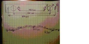

    мастерюга раскидал верх голов минут за 15....сначала совместил метки на КВ, скинул кожухи, ослабил ремешок, сняль клапанные крышки, ослабил звездочки, снял привод ГРМ, ну и сами РВ...собирал гораздо дольше, потому что все протирал салфеточками, смазывал, сальнечГи нежно вставлял.......короче очень аккуратный товарищ...:thumbup:...когда дело дошло до сборки привода, то просто накинул звездочки....припер откуда-то линейку для установки РВ, накинул, затянул звездочки, подрегулировал натяжение...и пошел дальше собирать....
    зы: когда будешь устанавливать РВ накинь шайбы, РВ должны лечь так чтобы шайбы большими отверстиями смотрели друг на друга...

    Спасибо за планку! Она обязательно пригодится! Оказывается все дело в шайбах.

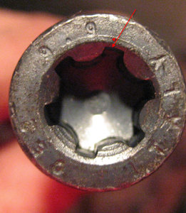

    Помогите. Подготовил двигатель к снятию головок. Все открутил. - Но ГОЛОВКИ прикручены болтами под головку. Похожи на звезду 6 граней. На 10 головка не влезает, на 11 - болтается. Простым 6-ти гранником боюсь - слегка болтается.
    Кто снимал головы. Подскажите чем их открутить.
    Новые болты - под внутреннюю звезду. Почти подходит Т-55, слегка нужно обточить грани. Может тоже есть какой-нибудь спец ключ.

    Так вот. Нашел я все-таки головку для болтов в блок. Называется она Е14. Вот как все просто.
    Вопрос стоит в другом. Где найти ключ к новым болтам?
    М10 не подходит вобще. Т55-подходит (обточенный), но боязно - вдруг сорвется - тогда что, и не вывернешь и не завернешь.
    Кто сталкивался с такими болтами? Помогите хотя бы название. Не уж-то только у меня такие?

    там звезда не остролучевая,а тупые лучи,поэтому Т-55 имхо не пойдёт сломаешь её,момент последний тоже не маленький.
    в магазине я видел такой торкс,но размера такого в продаже нет,только или обточка на один размер такого торкса или в ревале как спец интструмент заказывать...

    Вот,вот! Болт именно этот. По кромке написано ITALY
    Общем решение такое. Сдаю болты в магазин, если конечно возьмут, и заказываю другие, под нормальный ключ. Губить двигатель из-за этих ботов совсем нет желания.

    Болты из головки откручиваются звездочкой( торксом) который побольше - прямо вбиваешь его в них, а закручивать будешь торксом поменьше - усилие затяжки нормативное им сделаешь, а болт в блоке не порвешь- обойдется.
    В своем отчете про это писал. Единственное сам переходник куда торкс вставляется на токарном станке немного обтачивал - чтобы угловые болты открутить.
    А болты все такие будут - у меня получилось так что брал 2 коробки 1 swag. 2 febi кажется - болты все такие.
