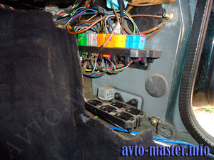

    отсутствующее реле - это подогрев лямбд, на ААН его нет, фиолетовый провод должен быть с половиной разъема, заменяется в колодке в ногах пассажира справа на кузове один в один, провод, кажется на генератор, как правило при разборе авто его просто обрезают - ищи конец в жгуте и наращивай. На фото проводка от АВС - обрати внимание на фиолетовый провод, приходящий снизу на колодку реле- скорее всего это и есть недостающий. На конце разъем, который можно разъединить на две части - я просто отстыковал существующий провод с половиной разъема и соединил с половиной разъема на новой проводке от ААН.
    Проблема с незаводом может быть в соединении разъемов датчиков детонации и датчика коленвала - у меня датчик детонации оказался с серым разъемом, я при переделке ошибочно в разъем на моторной косе для датчика коленвала его вставил. Ошибок не было, но и искры тоже. Прошелся по всем разъемам со схемами и нашел нестыковку - завелась сразу и больше проблем не было.
