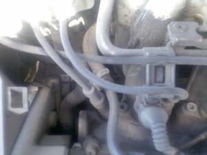

    Сегодня увидел, что по центру (или где-то рядом) из двигателя течет масло. Откуда оно там обычно течет? :)
    В понедельник все было сухо, сейчас щуп показывает около минимума.
    Странно, что на первой странице раздела Ремонт, ни у меня одного такая же проблема

    Это болезнь V6. У них блок люминевый, а теплообменник (что под ним) железный. Вот от перепада температур прокладка трескается или как то так. В общем тебе надо поменять прокладку под номером 20 по ссылке: http://www.elcats.ru/audi/parts.asp?mdl=154&unit=05A00309

    А между головок, под пауком не видно, нет лужицы масла? На моем ААН, при течи прокладки под головкой, на защите в том-же месте пятно было.

    такое ещё бывает при течи прокладки поддона картера. надобы защиту снять и посмотреть!

    А течь не из под бампера идет. На фото не видно. А то у меня похожая лужа была и текла из под бампера. Оказалось там есть шланг гидро усилителя и на нем хомут был плохо затянут!

    я думаю из под датчика давления масла

    Нет, не из под бампера, я проверял.

    Едешь на СТО, снимаешь масляный фильтр, под ним видишь гайку примерно на 24-26. Затягиваешь её и катаешся дальше. В тяжелых случаях меняешь прокладку под охладителем. ВСЕ. А вообще тема тут была, товарищ тут один писал, не помню кто именно, что во дворе у него вообще все масло вытекло именно из-за этого.

    А может и не масло а охлаждающая??? Из под помпы?? Надо лизнуть короче :)

    может быть наоборот? теплообменник аллюминий а блок чугунный.
    я понял про какую прокладку говоришь. ты знаешь какое там внутри давление. там малейшая трещина в этой прокладке и все масло вылется под давлением на ружу. просто она могла чуток сдвинутся с места.
    Автор ты масло давно менял?
    что я хочу сказать, когда снимают фильтр с теплообменника некоторые и выкручивают контрагайку который держит этот самый теплообменник и тогда прокладка между блоком и теплообменником сдвигается чуток в сторону и из-за этого потихоьнку капает.
    сними днище и посмотри на теплообменник, если масло идет от него то отпишешь и я тебе скажу как прокладку грамотно на место поставить.

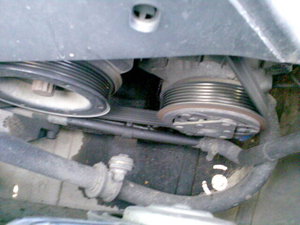

    Все оказалось чуть хуже, течет сверху, есть лужица масла между головок, а вниз только стекает.
    На сервисе - сказали болезнь всех V6 от Ауди, очередь - две недели, ездить можно, но масло придется доливать. Литр уже долил :(

    Как снять пластиковую крышку, там трубки фильтрации и под ними лужица.

    конечно надо смотреть внимательно, но если постоянная, свежая лужа под пауком и расход больше поллитра на тыщу (при условии исправности ПГ и МСК) то скорей всего капец прокладки лючка или лючок ослаб....:rotate: у меня например он банально ослаб, половину болтов открутились от руки....:rofl:

    Да, эта крышка.
    На фотке масла видно плохо, но все равно закачал
