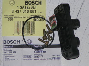

    Audi 100/45 2.3 AAR 92г.
    Искать потенциометр 3437224037 нужно в комплекте 3437010061. Цена около 100 $.

    Ответ: AAR потенциометр
    Нет. Фотку делал с купленного набора. Спасибо за отличную ссылку.
    Я ставил из Экзиста. Нормально работает без всяких доработок :) Настраивать только надо напряжение на средней ноге, поворачивая потенц относительно расходомера.
