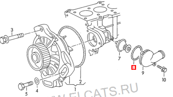

    парни, тут такое дело... у меня на холодную течет антифриз. течет не сильно, но лужица под машиной не просыхает... за месяц вытек бачок, полностью. поиск не дал особых результатов. разве что только на картере подтек есть, примерно под тем местом где стоит термостат... понятное дело скорее всего крышка термостата говно, она и течёт, но я не нашел подтёков на нём! не долго думая пошел проверенным путём, снимаю 2 шланга, с 1 стороны болт, с другой насос, накачиваю 1.3 атм, крышка срабатывает. и держит где-то 1.1 при этом с блока начинает заметно капать. но сверху не видно ничего... давление при этом за 10 минут не изменилось. такие вот пироги...
    на горячую вообще не течёт, хотя я уверен в том, что течёт, просто испаряется быстрее...
    есть ли там ещё что-то, откуда может течь?
    может помпа? струя примерно на 1\3 части картера ближе к радиатору.

    Там течь возможна в двух местах всего..
    Это "недержание" резинового колечка термостата , или частичное разрушение по кругу пластмассовой крышки термостата.
    И выход из строя заднего фланца подачи ОЖ с ГБЦ на печь отопителя..(задубело колечко , разрушение пластика).
    Лечится заменой вышеназванных деталей.
    В остальных местах визуально проверить соединение резиновых и металлических патрубков (хомутики).
    Вот как-то так..)

    пластмассовую крышку термостата можно заменить на металлическую от старой сотки.

    Колечко (60х3.50) менять обязательно !
    Герметик не нужен.
    Колечко стоит ~40 руб

    Помпу тоже проверь. Сними крышку ГРМ и глянь, не потеет ли.

    так, ну вообщем хрень... снял я пластиковую часть, а там... там... а там стоит прокладочка, так что там всё было ОК. ну и подтёков не нашел я....
    а теперь, я немогу открыть капот. крепление газового упора на капоте походу сломалось, и этот упор отстрелил между вакуумником и стойкой. теперь капот открывается на 10см... и всё,дальше ломать упор только.
    как должен стоять термостат, стрелочкой влево или вправо? P.S. стоял вправо.
