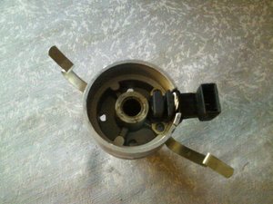

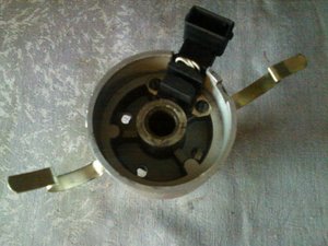

    #15 Al-wagen, 21 ноя 2014
    Трамблер без меток, картина маслом.
    Ну и чо, наши действия? Будем перед авто махать книжкой или включим разум и обойдемся без метки?
    То, чего не видел, МОЖЕТ существовать. Или, лучше не спорить по-пустому и допускать, что оппонент вменяем?

    Ещё разок.
    1. Я посоветовал сделать то, что написано в мануале.
    2. Трамблёров без меток я не видел и об их существовании не знал.
    3. На основании п.3. я не стал советовать ставить по контакту.
    4. Я нигде не утверждал что трамблёров без метки нет в природе. Я сказал что таких не видел, что никак, разумеется, не может означать что их не существует.
    Поэтому, если оппонент хочет быть вменяемым, то ему не следует делать довольно странные умозаключения.

    Хорошо.
    Еще раз.
    Заметь: я вежливо допустил, что всемогущь и уважаем, а не обычное хамло, который цедит сквозь зубы ничтоже сумняшеся "дурацких". Которые тут вменяемые?
    Вот здесь я прямо сказал, что они есть и теперь это известно
    Что в ответ? А все то же: самдуракуменякнижкаесть
    Оконцовка порадовала. Просто и логично. Так держать!

    Так вроде метка первого цилиндра стоит на крышке распределителя, а не на корпусе?

    Бывает метка располагается на пластиковом кожухе который одевается на вал. Это кожух нельзя одеть не так (выемка на стаканчике не даст.)
    Сколько раз собирал разбирал - совмещал метки ГРМ, согласно мануалу подключал высоковольтники, бегунок на первый цилиндр и всегда заводил ну как максимум с 3 раза. Далее лишь чуть проворачивая трамблер добивался стабильной работы ДВС, а потом выставлял точно.

    А бывает что вообще нет меток...Проехали, вобщем, уже неинтересно
