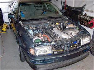

    вот кстати какую штуку нашел:
    http://www.034motorsport.com/images/FeaturedUsers/DarinAdlard/03.JPG

    Ответ: AAN впуск и крышка на 3В в S2
    но это же не AAN. а жавад хочет за него денег - космос.
    на S2 форуме я встречал отчетики как там сами переделывали (выносили вперед дроссель).
    угу, но кстати похоже, это и не жавадовский коллектор, тот другой немного:
    http://www.034motorsport.com/images/034EFI_IM.jpg
