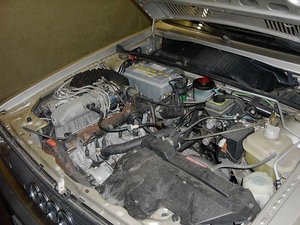

    ЗЫ пересадка планируется вот в такое подкапотное пространство:

    А его и не может быть - четкого ответа, потому как кроме расплывчатого "хАчу поставить AAN в тип 85" боле вводных нет. :)
    В реале, я как проделавший такое мероприятие, скажу - занятие убойное и установка мотора - самое простое в полном списке трудов и затрат.

    Такие операции нужно делать самому, а не доверять сервису.
    Потому как кроме стандартной перестановки мотора , которая большой сложности не представляет, необходимо сделать качественный пайпинг, укрепить крепежные места двигателя и подрамника , желательно перейти на 01Е коробку, - а это кусок работы.

    1. Какой городим впуск? На базе AAN-коллектора или ставим 3В коллектор? Куда и какой ставим интеркулер? Это все тянет за собой конструирование воздушной магистрали.
    2. Выпуск. Его по любому придется городить весь от начала до конца (правде есть в наличии бу сы2 выпуск - можно его внедрить).
    3. Моторный жгут+мозг. Тут, помимо собственно гиморного колхоза будет еще проблема вывода сигнала скорости на мозг - щиток типа 85 этого не умеет.
    4. Собственно мотор. Тупо втыкаем что есть или перебираем и лишь потом ставим. Если потрошим - то в итоге надо стоковую версию или апгрейдную?
    5. Система охлаждения - апгрейд, то, что есть у типа 85 - не пойдет. Т.е это - 2 радиатора + шланги + вентилятор и схема к нему + кожух вентилятора и т.д.
    Это только то, что навскидку пришло голову - там много чего еще, потом дополню.
    Но базово ответь на вопрос - цель проекта и ожидаемый режим эксплуатации?

    Мне на многие вопросы пока сложно ответить самому :dead: Первоначальная цель- внедрить двигатель и возможно коробку от Ски без тюнинг- доработок. Причина- ограниченные возможности по бюджету. Сделать это необходимыми ден.средствами без излишеств. Т.е. только установить двигатель и создать адекватные условия для его работы (оклаждение, выпуск, адаптация к коробке и пр.). Дальнейшие усовершенствования подразумевается внедрять примерно через год после завершения первого этапа. Просто легче разбить процесс на несколько частей, хотя, понятно, что обойдется это дороже.
    Т.е. первая задача установить двигатель так, чтоб машина могла на нем полноценно передвигаться. В том числе и для того, что бы можно было в места доработок ездить. Заезды на первом этапе не предполагаются.
    Потому и хочется рекомендации по необходимому минимуму работ узнать.

    Тем не менее на п.1 требует ответа.
    П.2,3,4 и 5 относительно очевидны. Ну что-то еще вспомню в процессе, типа маховика, картера и т.д.
    Но вопрос уже ставим по другому - а каков вообще планируемый бюджет мероприятия? (Можно в личку написать). Это я к тому, что в условиях дефицита бабла с такими делами лучше вообще не связыватся, по этим гра***м уже много народу попрыгало и всегда с одним результатом.
