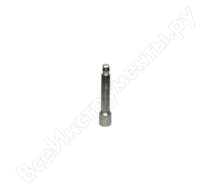

    По теме.. ЗДЕСЬ рекомендуют натягивать ремень с помощью динамометрического ключа с моментом 4Нм.. Надо попробовать.

    100/С4 2.8 AAH 92г
    Тоже когда то видел эту схему. Интересно, проставка диаметром 23 мм это просто пруток, какой он длины?

    100/C4 2.8 AAH 92г. Quattro
    По-моему это удлиннитель для торцевых ключей. Типа такого
