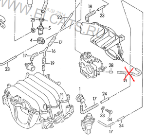

    Недавно на моей Audi 80/AAH перебирали двигатель, обратил внимание, что на впуске заглушен вакуумный патрубок между дросселем и воздуховодом.
    Собственно вопрос, для чего это могло быть сделано?
    Мастера сказали, лучше пока не трогать, раз кто-то осознанно так сделал.
    На схеме он перечеркнут:

    ну так сделай как должно быть. посмотри что будет..
    по идее это просто воздух в обход ДЗ, зачем это надо - хз..

    для холостого хода, не?

    Если деталь 28 калибрована, то это для постоянной ВКГ при ХХ.

    Но ведь 28 это просто колпачек?... И зачем нужна она, постоянная вентиляция? Зачем-то ведь так не должно было быть изначально?

    как это зачем, что бы картерные газы высасывать..

    Ну да, только ведь с завода там не заглушено => изначально она не работала чтоли? Странно, как мне кажется)
    Вообще, не пойму, как оно связано с вентиляцией картера - то ведь 2 толстых трубки с головы идут, а эта с дросселя

    с завода не заглушено, трубка там блин, изначально все должно работать

    Не с дросселя, а с пространства за дросселем. Там будет постоянное разряжение, не зависимо от положения заслонки. Так вот, возможно вылезал косяк с лишним воздухом, обороты падали, работала не ровно.
    И её решили заглушить. Хочешь, проверь/подсоедини, подтверди/опровергни теорию практикой.

    Было предположение, что трубка нужна для удаления масла и конденсата из шумоглушителя.

    Снял все это дело, прочистил, поставил туда патрубок. И теперь действительно работает неровно на холостых. Хотя неучтенного воздуха не должно быть (новые прокладки, проверяли накуриванием, все ок).
    Там в этом воздуховоде есть резиновый клапан, я так понимаю, на холостых из-за постоянного разряжения он присосется к дырке и будет закрыт, чтобы не шло лишнего воздуха.
    В чем может быть проблема, не подскажешь?

    Как раз этот клапан может быть порван, вот и заглушили, тк он отдельно не продаётся, а новое-дорого
