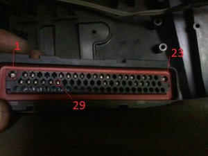

    Получается так! Вот и хочу узнать какая нога. 29 нога не звонится (проверил все тестером) вроде она отвечает за диагностику. Подскажите пожалуйста

    что значит не звонится?
    Провод есть в колодке? Есть, но не звонится с диагностической колодкой? Кинь свой.

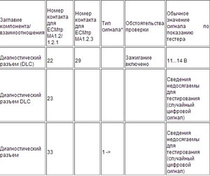

    сегодня подключил напрямую К линию адаптера к 29 ножке. Нет ответа от ЭБУ. Не получается считать ЭБУ двигателя. Блоки AIRBAG и ABS считывает нормально.

    вроде бы всё правильно при включении зажигания на 29 ножке появляется +12 в. Безымянный.jpg Может быть что у меня диагностика на 23 ножке? 22 и 33 у меня вообще нет. Не хочется на угад тыкать.
