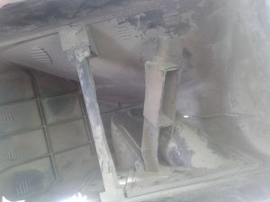

    Разобрал сей гаджет,и меня постигли сомнения по поводу правильной работы заслонки.Тихо подозреваю что отсутствует некая деталь поднимающая заслонку в положение Холодный воздух.Ща фоту прилеплю

    Фотка

    #3 Johann Abt, 3 авг 2015
    Поближе и почище.Получается так,что холодный закрыт,а что бы его открыть,нужно хорошее усилие на пружинный шток,и это усилие должно что то создать.Нашел.Закис шток датчика.Внутри медная смазка от нагрева выталкивает шток в положение Холод.

    Медный цилиндр это и есть как бы датчик положения.Из него выходит тонкий штифт и подпирается пружинами.При нагреве штифт вылезает ,сжимает пружины,и двигает заслонку.Когда начал шевелить этот штифт туда-сюда из под него полезла медная смазка.По ощущениям он просто закис.Разработал.Попробовал нагреть цилиндр-всё ок.Заслонка переводится на холодный

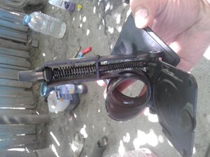

    Видимо не там искал.Эта шляпа стоИт внутри корпуса воздухана.Предназначена для подачи горчячего или холодного (в зависимости от температуры во впуске и за бортом) воздуха во впускной коллектор.Летом она приоткрыта и очень быстро перекрывает канал от выпускного коллектора,зимой полностью закрыта и открывается по мере прогрева мотора и этого самого датчика

    Ни в коем разе,заслонка должна работать.Когда двиг холодный она закрыта и забор горячего воздуха идет от выпускного коллектора через гофру к дросселю.По мере прогрева зослонка перекрывает горячий воздух и открывает холодный набегающий поток из под капота.На второй фоте как раз изъятый механизм забора гор-хол воздуха.Очко сверху-канал подогрева от выпускного.Медный цилиндр слева-термоэлемент
