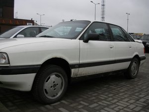

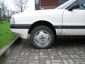

    Всем привет,
    Машина ауди 80 б3, 88 года, 1,8, 66 квт, без ГУР. За зиму в сильные морозы раздолбало амортизаторы и решил я их поменять. Заодно опоры и пружины т.к. передок был очень низким. От результата я офуфел, перед так задрался, что такое чуство будто машина на домкрате поднята. Амортизаторы масло SACHS Super Touring, пружины какие то TIMMEN(по уверению продавца как раз на 1.6-1.8 двигуны), опоры оригинал от официалов - BOGE с зелёной чашкой 07 года выпуска.
    Как всегда возникает вопрос:кто виноват и что делать? Может осядет?

    По словам мастера, который менял пружины - на один виток больше в новых пружинах по сравнению с бывшыми. Но так же на глаз видно что они практически не прогнулись под весом авто. Toли в магазине напутали и продали усиленные, то-ли левак полнейший. Придется с продавцом бодатся. То на пузе катался, цеплял всех полицейских, тепер хоть по бордюрам ездий, джип блин.

    ну не может же быть так, даже сев на капот, при моем весе 75 кг пружины не особо проседают и до вменяемого вида и высоты ой как далеко.
    Вообщем посмотрим как встанут каябы...
