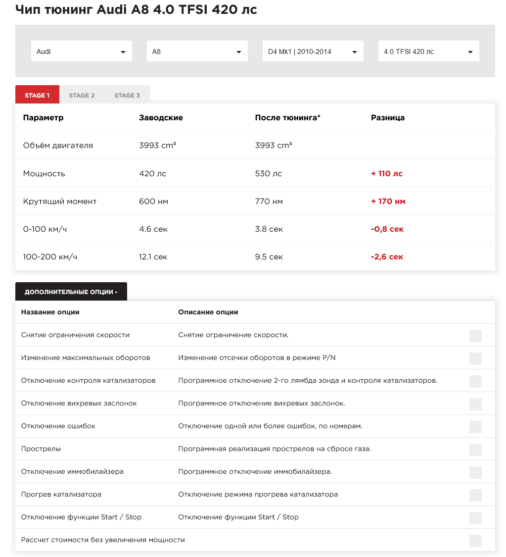

    Screenshot_2021-05-01 Чип тюнинг Audi A8 4 0 TFSI 420 лс от 70 000 рублей .png Screenshot_2021-05-01 Чип тюнинг Audi A8 4 0 TFSI 420 лс от 70 000 рублей (1).png Screenshot_2021-05-01 Чип тюнинг Audi A8 4 0 TFSI 420 лс от 70 000 рублей (2).png прошивка

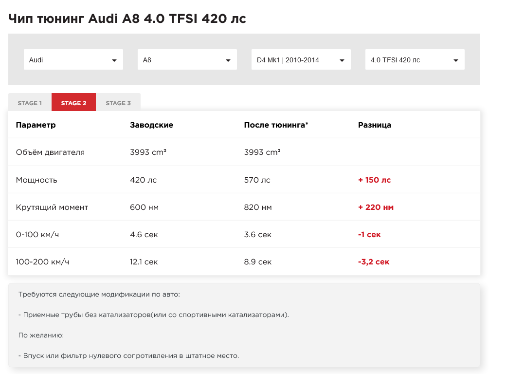

    снизу указано что делается для конкретного стейджа, для стейдж 1, делается только прошивка
    дальнейшее наращивание мощности, это уже объемные переделки и приличные затраты, и не только по двс, особенно с мотором от А8 , где нужно менять степень сжатия.

    с чем, с s8 моторы отличаются, степенью сжатия, системой охлаждения, турбинами, коробками, естественно при увеличении мощности вносятся изменения, но основные касаются системы наддува и охлаждения, можно например не трогать степень сжатия а добавить водометанол, конечно в этих таблицах не все описано но свои 520лс 4.0 выдаст только с прошивкой
