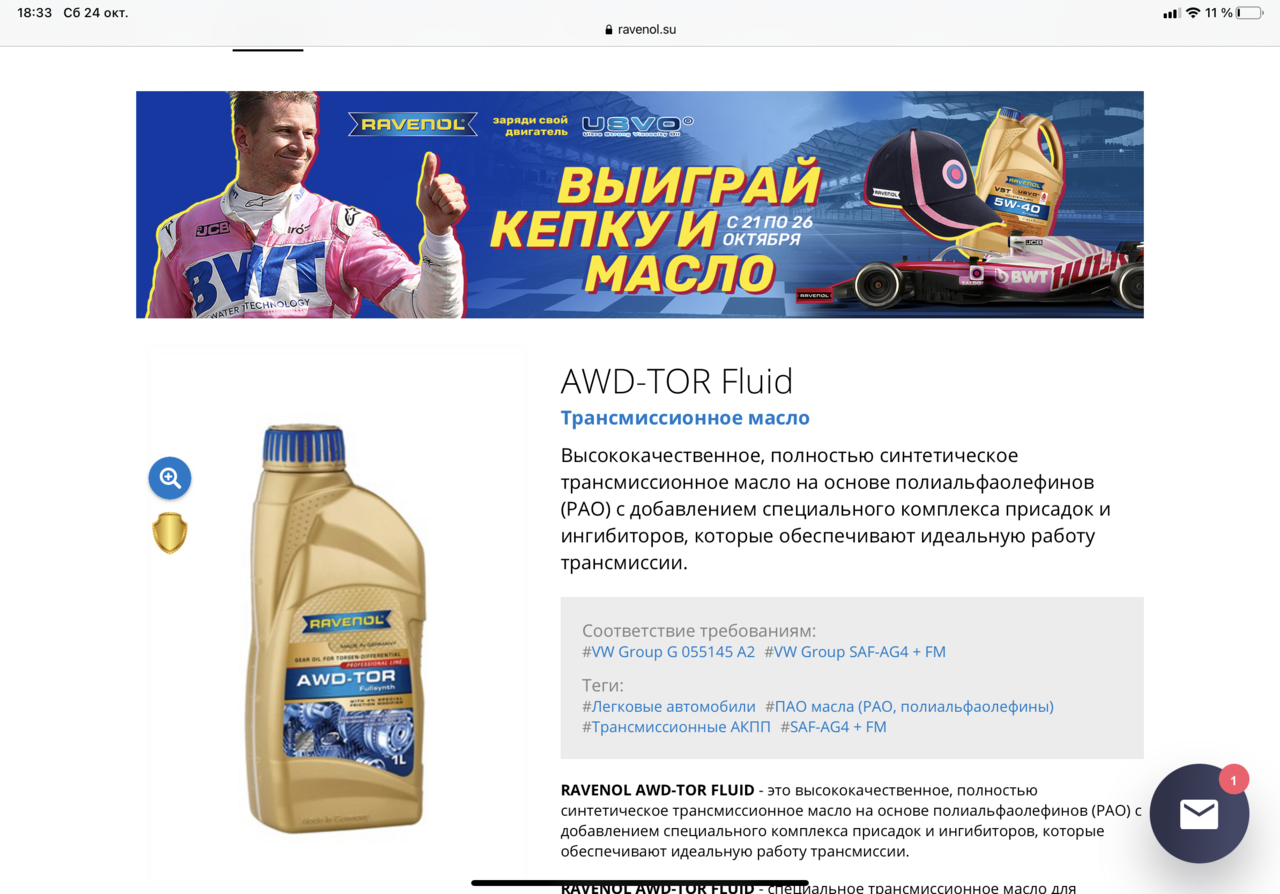

    Кстати вот ещё вспомнил вопрос - хочу поменять масла в редукторах и раздатке, так вот в редуктора возьму традиционно motul gear 300 ls, а в раздатку идёт оригинал VAG G 055 145 A2 с конским ценником, его тоже наверное можно на этот же мотюль махнуть? Gl 5 же он вязкость такая же и присадка имеется

  16. khme-aleksandr
    khme-aleksandr Завсегдатай
    29 окт 2007
    961
    Ауди A8
    Вот есть аналог
    Ravenol 4014835864153, RAVENOL AWD-TOR FLUID
