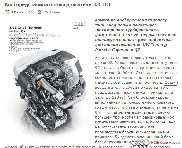

    Андрей, у вас какие-то устаревшие данные, 220 кг весил старый дизель.
    А новый 3.0TDI весит 193 кг.
    20 кг привеса бензиновой A6 3.0TFSI явно не в багажнике сидят, а где-то под капотом.. соответственно поворачиваемость по сравнению с дизелем у нее должна быть похуже.

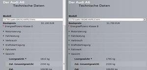

    Откуда такие цифири? Еще и авант..
    В конце концов на немецком сайте можно посмотреть. У фашистов все четко должно быть.
    По А6 сходится с нашим, только у них масса указана с водителем и топливом. А 20 кг разницы никуда не делись - 1795 TDI против 1815 TFSI.
