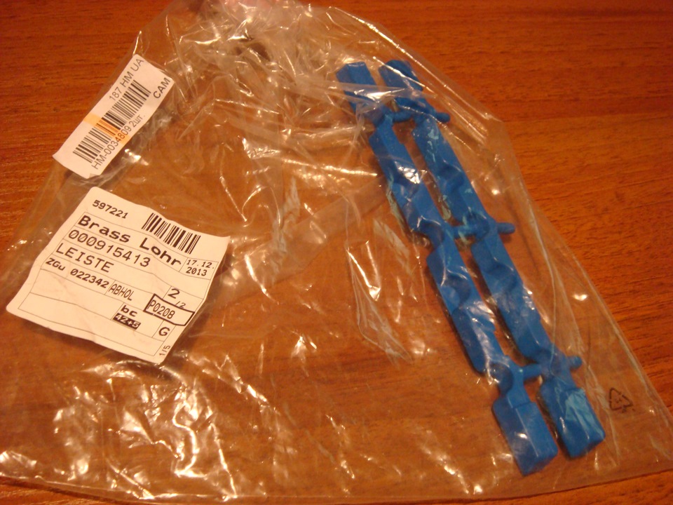

    Номер выделил, цена копеечная.
    VAG
    000 915 413
    Кронштейн крепления аккумулятора

    Ну это уже будет "колхоз" Цена планки 58р. за такие деньги грех шланг портить.

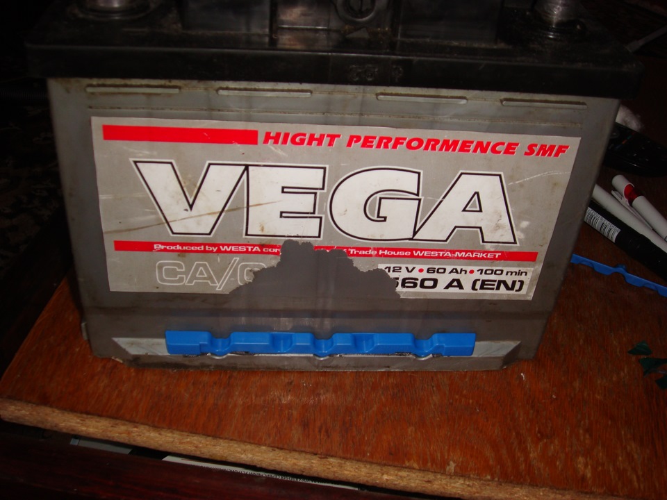

    Эта деталь под кронштейн №3 подкладывается?

    На аккум защедкиваются.
    На всех аккумуляторах (topla, varta, exide, оригинал от ауди exide) что мне попадались эти пластмасски уже стояли ,либо сам корпус имел выступы такой же формы

    Конечно прижмет)) пост№2 см фотку, этой фигней зазор выбирается.... Где вы такие аккумуляторы берёте...))))

    Планки( 000 915 413 ) 2шт нужны с обоих сторон АКБ.
