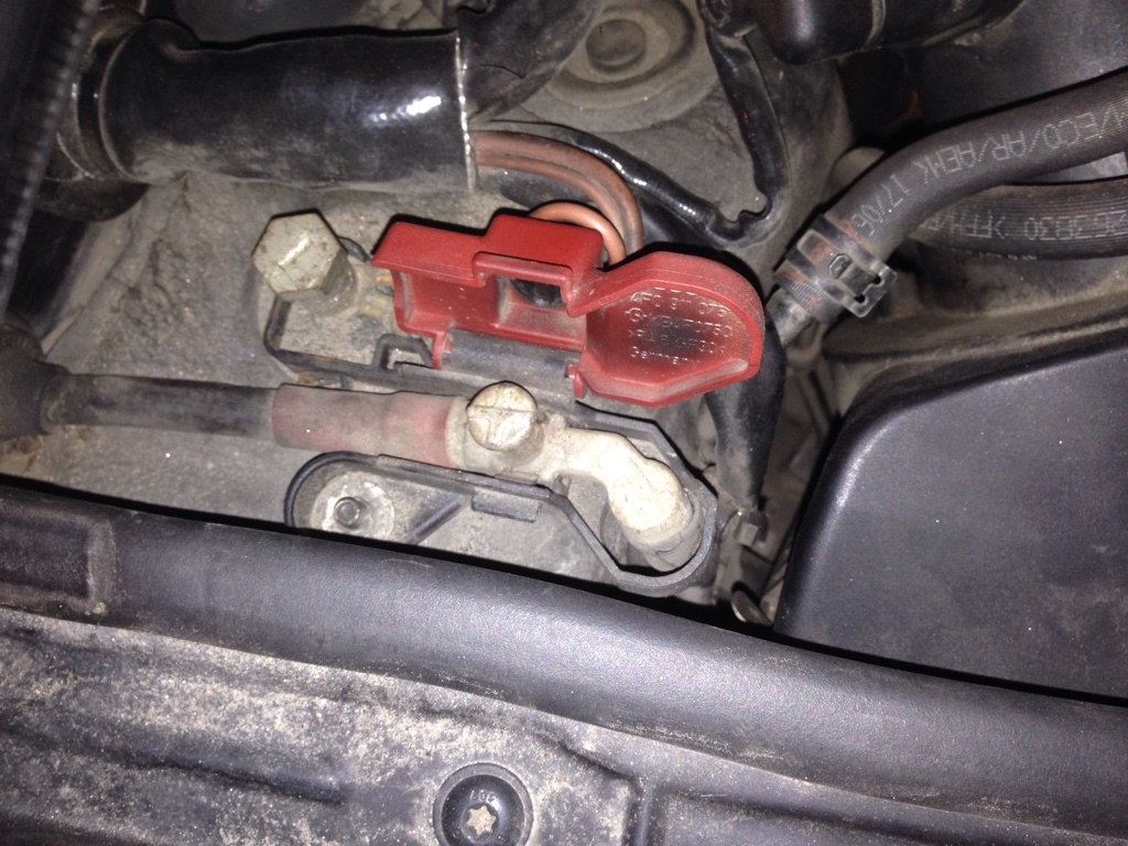

    Менял тут эжекционный насос и после запуска двигла (для проверки всего) чего-то решил проверить нагрелась ли плюсовая клемма под капотом. С момента запуска до момента касания оной - секунд 30.
    Результат - обжегся, довольно сильно, т.е. за 30 секунд эта клемма нагрелась более 60 градусов, при +2 на улице, машина была холодной.
    Вопрос: что из этого надо заменить?:
    А то что-то не пойму я.
  2. ASheff

    Эт какая, который просто вывод '+' у стойки?

    Странно, что она греется :shock:
    К ней же ничего не подключено, провод 1 идет?

    Чет погорячился я в суждениях, сегодня после приезда на работу (35 мин) решил потрогать клемму - обжегся. Где-то херовый контакт.
    Вопрос остается тот же - какой провод с картинки надо менять?

    Возможно на А4 сделано иначе, чем у меня, но клемма эта единое целое с проводом, только не могу понять по схеме с каким, потом сфоткаю - понятнее будет
  13. g01dt00th
    g01dt00th Живу я здесь
    24 ноя 2013
    4.689
    A6C6 AR 4.2fsi '06
    Собсно вот, провод "идет" через клемму
    И менять его надо от начала до конца, ибо искать где там плохой контакт дороже выйдет, только я не пойму какой он на схеме

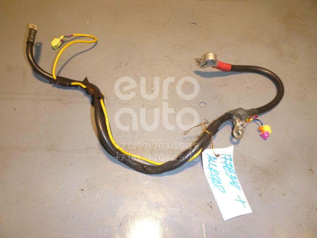

    Так не ту картинку смотришь, на одну раньше надо, №1

    Провод нужно заменить, старая проблема, он не до аккумулятора.
    Соединение в Е-Боксе. Греется и после запуска из-за высокого тока зарядки.

    этот чтоль? дык не похож вообще, мой то от стартера до коробки с мозгами идет, а этот больше на салонный похож
    собсно вот фотка этого номера 1
    вообще не похож

    Номер 15 или 30.

    elcats фильтрует по вину 45, но доверия ему в этом вопросе нет, поеду к ОД выяснять номер
  20. g01dt00th
    24 ноя 2013
    4.689
    A6C6 AR 4.2fsi '06
    ОД подтвердил теорию elcats - #45, заказал, посмотрим что приедет, если вообще приедет, ибо 2600, вместо 11600 у ОД
