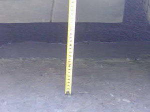

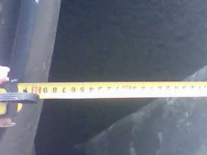

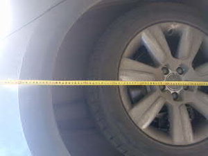

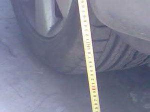

    Качество не очень. Но вот такой он высокий, наш роуд :)
      7,3 КБ
      199
      6,6 КБ
      182
      6,4 КБ
      179
      7,5 КБ
      177

    Были, наконец, сегодня поставлены рядом 2 дизеля.
    Роуд 2001 2.5 ТД и Роуд 2010 3 ТД
    Оба ухоженных, на оригинальной подвеске.
    Положение 2 первого равно положению 4 второго.
    Положение 4 первого выше на 12 мм положения лифт 4F.
    Все. :)

    А в первом положения 2 и 4 это что? 4 второго - аллроад, так ведь?
  7. Лесник
    Лесник Живу я здесь
    28 ноя 2007
    3.131
    GT17 S60CC GC
    2 кубика, 4 кубика(по ММИ).
    Первый поднимается роуд выше второго роуда.
    На сколько-вычислил.
