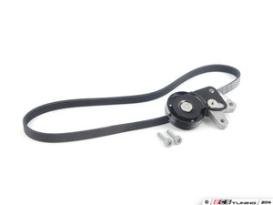

    Кстати вот нашёл кит от ECS Tuning на свой двигатель.
      65,1 КБ
      11

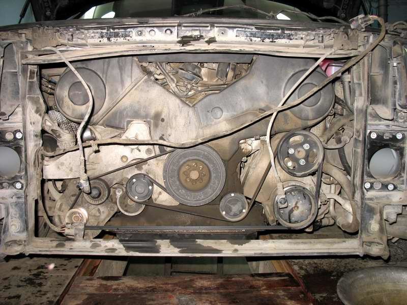

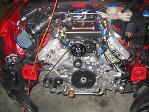

  16. АндрейР
    АндрейР Желаю чтобы все!
    19 апр 2004
    63.942
    A3\8P\2,0Т\Q
    Искал-не нашёл...не много фоток на реальные V8.
  17. АндрейР
    19 апр 2004
    63.942
    A3\8P\2,0Т\Q
    Вот "корч"нашёл,делают люди и ездят вроде.
