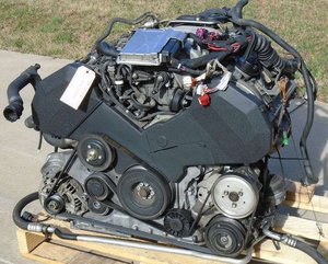

    Расскажи что здесь(фото) убирает эти колебания,расстояние генератор-компрессор примерно в два раз больше,натяжитель не автоматический.

    Натяжитель на данном моторе саморегулирующийся.
  16. CHENCHO
    CHENCHO Старожил
    27 мар 2009
    10.254
    лисапед
    На твоем фото 4.2 мотор либо BFM либо AQJ.
    На судя по ролику натяжителя это AQJ(либо аналоги AQF и тп).
    Вот так он выглядит.
    Принцип его работы обьяснить?
    Обрати внимание как перекошен стопор? Натяжка пружины механизма натяжителя не маленькая.

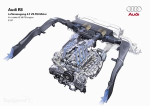

    Хорошо,т.е. картинки V8 от R8 подделки?
