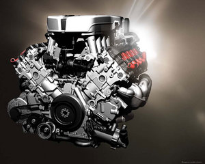

    Я сломал его откручивая ролик,и точно так же бы его сломал,сними я "морду" полностью...кстати наткнулся на картинку,ролика этого нет,место для него есть,а его нет...значит верное решение я принял.(не нужен там этот ролик)

    А если я тебе такой же двигун с R8 покажу, но с металроликом?

    Не надо;)...да и комплекты(не оригинальные) есть на мой двигатель,где натяжитель с пружиной и один ролик,ездят вроде люди,если подумать:ремень короткий,зачем там два ролика.:confused:,в общем пока 2000 проехал,проблем нет и думаю не будет.

    Не вникай, слетит на оборотах-поменяешь
    В продолжение нашего спора про взаимосвязь оборотов ДВС, диаметра шкивов и износ навесных агрегатов. Нашел наглядное фото шкивов с моторов 3.0tdi\4.2\2.4-3.2\1.8-2.0TFSI
    На фото
    верхний ряд 2.7-3.0tdi и 4.2.
    нижний ряд 2.4-3.2 и 1.8-2.0tfsi
