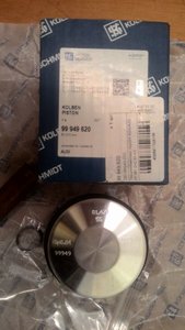

    Добрый день,
    Капиталю мотор 2,4 ARJ, по цилиндрам были небольшие задиры, поэтому решил точить. Приобрел ремонтные поршня KS (фото). На них указан размер 81, 470 мм, а так же тепловой зазор 0,04 мм. Встал вопрос в какой размер точить цилиндры? Какой допуск? Подскажите, пожалуйста.
  2. Schpuntick
    Schpuntick Живу я здесь
    22 июл 2012
    1.089
    A6/C5 2.4Q 98г.
    Ну эт первый ремонт (+0,5) как бы. Сомневаюсь, что ты сам точить будешь. А расточнику лучше блок вместе с поршнями отдать - так надежнее.
