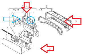

    На A6 (С4) когда дергаешь наружнюю ручку двери тихонько туда-сюда (даже не отодвигая до конца как при открытии самой двери), то она как-то подозрительно люфтит.
    Ясно что, надо снимать обшивку и смотреть. Но по холоду все равно не полезу пока.
    Сперва хотелось бы понять как там ручка крепится. Почему эта разхлябанность? Тупо болты какие-нибудь ослабились или проблема посерьезнее?
    Буду признателен... хотя бы на пальцах, а еще лучше если с фотками :)

    там целая песня
    картинка приложена
    мануал из эльзы могу вечером (если не забуду приложить) но честно говоря когда сам снимал по нему нихера не понял ... в итоге друг через часик допер как снимать
    ручка представляет из себя 3 частей крупные
    снимается так:
    - на третей детали (внутри двери) находиться пластина (она большая её трудно с чем то перепутать) её нужно сдвинуть (на сколько помню во внутреннюю сторону двери, но могу ошибаться, в принципе направление можно понять по рисунку пластины)
    - конструкция слегка разберется (и третья деталь снимется), но первая и вторая не вылезет из двери
    - на второй детали вверху есть петли они торчат со внутренней стороны двери, нужно вытолкать обведенные синим "пальцы" которые держат вторую деталь
    - после чего можно аккуратно вытащить вторую деталь а затем и первую
    вот... как то так если меня память сильно не подвела

    Спасибо за подробный отчет :) Хотя, без поллитра не понять :)
    "Гуляние", я так понимаю, в детали вторая кроется...
    Обязательно всё разбирать или можно уже после снятия третьей чего там подзакрутить?
    Уж больно процесс ломучим кажется...

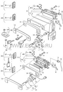

    Ребят, не путайте кузова....
    В С4 немного по другому...
    Снимаешь ручки и обшивку двери, снимаешь внутреннюю раму со стеклом и стеклоподъёмником. У тебя получается дверь как у "субару" - без верха. Рычажок №8 крутишь и вынимаешь его - за ним у тебя вывалиться личинка. Затем откручиваешь болтик №7 (он под звёздочку) и снимаешь целиком ручку внутрь двери (сняв предварительно тяги из ручки). Я тоже разбирал первый раз из-за того, что ручка "шевилилась" в двери. Причины две, либо болт раскрутился, либо этот самый рычажок разагнулся (на нём такие усики, как пружинки - ты его когда поворачиваешь он защелкивается) - либо обе сразу.

    Разбирать дверь и смотреть - что погнул, разбирать обратно. Глянь рисунок - всё станет ясно....

    ага, спасиб, скачал, буду разбирать.
