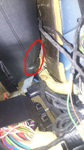

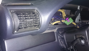

    Всем привет. Снял пружину, притягивающую воздуховод к переднему левому дефлектору. Думал смогу его снять для удобства монтажа проводки маршрутника. В итоге не смог :). Теперь не могу понять, где второй (длинный) конец пружины крепился и как пружину обратно установить. Может кто в курсе, напишите. Буду признателен DSC_0514.JPG DSC_0515.JPG DSC_0516.JPG

    В общем победил. Снял левую вентиляционную решетку при помощи крюка. в отверстии, сверху слева, есть ромбовидное отверстие. это и есть место крепления второго конца пружины. Для удобства доступа - открутил еще блок предохранителей, тот что слева ниже торпеды.

    Отверстие ДО рамки расположено, мне повезло :)
