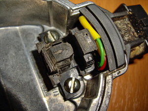

    Снял датчик, проверил отверткой - не реагирует, а восьмерочный ВАЗовский подключил и сразу увидел скачки напряжения, когда проводишь отверткой в рабочем зазоре датчика. Принято решение вкорячивать ВАЗовский в крышку датчика АУДИ, но по размеру отличаются эти датчики. Ломаю голову, как бы подпилить и не испортить http://audi-club.ru/forum/images/smilies/shock.gif. Ммм...может, кто подскажет?

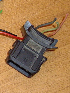

    мыли движок мне, и отбили провода с датчика этого, пожалуйсто сфоткай его не знаю как провода поять, какой к какому, не хочется новый покупать.

    Ничего себе помыли тебе движок... Там фишка с тремя проводами, тебе все три провода что ли оторвали?? В общем, красный - это плюс питания, черный - минус питания. На них 12 вольт должно быть, это крайние провода. А средний провод - выход сигнала с датчика, на моем это зеленоватый провод. Хотел фотку вставить, но не понял, как это сделать.

    Всё, ребяты, решена проблема - машина завелась, проблем не было, перетачивать и регулировать ничего не пришлось, Холлик от "восьмерки" удачно внедрен! Всем спасибо за советы! Выложил бы фотоотчет, да не знаю как. Пишите, у кого та же проблема, опытом поделюсь с удовольствием. :beer::[:]||||||

    (Нашел как выложить) Внешний вид готовой конструкции.

    Для Сережа1: на фото видно где +, а где -.
