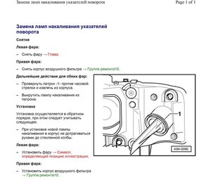

    Всем привет!
    Не могу вытащить лампу переднего левого поворотника. Нащупал хвостовик плоский, вероятно предназначенный для его поворачивания и извлечения вместе с лампой, но он не поддается ни на повороты, ни на выдергивание. Но когда его покачиваешь, то лампочка в поворотнике соответственно покачивается.
    За то ли я дергаю? Как же всетаки ее вытащить? А то уже 2 дня езжу как быдло с неработающим поворотником.
    Заранее спасибо.

    Надавливаешь слегка и с поворотом вытаскиваешь. Влево - OPEN, вправо - CLOSE. На патроне даже написано, ты потом увидишь.......:D

    эльза говорит, снять фару и дальше
    думаю и без снятия можно

    Спасибо за картинки. А как снять фару? Нашел сверху 2 болта под звездочку, но фару держит что-то еще.

    если подлезешь, то можно и не снимая......:)

    влево - это против ЧС, на обоих фарах одинаково.:umnik::) Как пробку винтовую на бутылке открываешь.....

    Не получается. Вроде и сила в руках есть, и пальцы - совсем не сосиски, но вот провернуть не могу, хвостовик гнется и все тут. И по и против ЧС пытался разболтать, безрезультатно.

    есть еще 3 болт

    Возможен один неприятный аспект. Оплавились контакты в патроне и корпусе. У тебя америкос, поворотники всегда светят как габариты?
