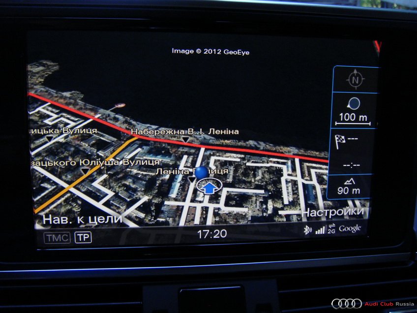

    Ключевое слово "дорожной ситуации Audi": то есть, скорее всего, Audi организовывает передачу этой информации. В наши страны её пока нет :-( А красненькие/жёлтенькие для красоты.[​IMG][/url]

    Если просто красная-желтая, то это не информация о дорожном вещании, а информация о магистралях прошитая в базе. Я этим вопросом интересовался как-то, даже хотел с Ауди Рус Аг судиться, да руки так и не дошли. Вот писал как-то: http://roads.ru/forum/index.php?showtopic=28934
    Смысл в том, что про платные rds-tms навигация ауди не знает, как и наверное навигация всех других марок, а бесплатных таблиц на Россию пока нет(((

    Покатаюсь - еще проверю, но очень похоже на дорожную ситуацию. А что значит - "информация, прошитая в базе"

    Что касается навигации ауди, то у меня такое ощущение, что гугл с его пробками вообще не причем. Гугл это просто фон, основа, картинка под навигацией, которая работает по информации, прошитой в базе, т.е. картинка просто подкладывается под обычную навигацию.
    Протокол это не Гармина, он определен в ISO. Фишка в тмс-таблицах, т.е.: если приходит рдс-сообщение, что с координаты (участка дороги) №1 по № 5 скорость 40, то навигационная система должна привести в соответствие эти коодинаты с координатам ГПС и загрузить под них соответствующую картографическую основу (в оригинальном протоколе скорости кажется вооще нет, просто движение ограничено). Вот таблица соответствия между координатами (участками) тмс и гпс и есть ноухау разработчика - просто оцифровал российские дороги и передает информацию черед рдс радиостанций (по тем же каналам, что и передаются названия радиостанций) о дорожной ситуации на них. А их Гармины - обычные пейджеры в этом смысле.
