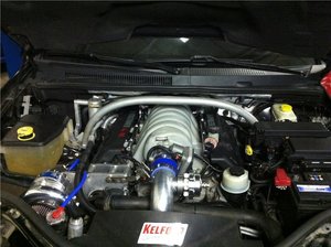

    Андрей, а как тебе тюнинг моего компрессорного джипа срт8.
    Там я сделал столько доработок, что ещё на одну ауди а6 хватит, включая и мотор и коробку и раздатку и мосты....
    А с А6 и тюнингом-то назвать нельзя, так просто побаловаться софтом...

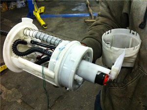

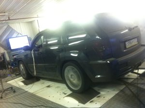

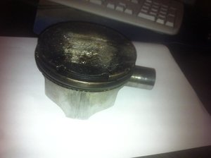

    На давке 0.65-730лс.
    На давке 0.75-850лс.
    На давке 0.80-900+сил- развалился поршень. Беднило сильно, пришлось второй топливный насос ставить, ну и мотор под кастомную ковку делать...
