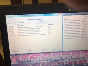

    Аналогичная ситуация.
    Пока снял логи по шнурку.
    Вижу, что есть пропуски- куда начинать копать?

    Пока рановато для компрессии , пропуски равномерные ,а не ярко выраженные .
    Думаю неплохо бы промыть впрыск для начала , а потом заняться проверкой работы системы фазорегулирования ..

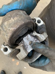

    Если ошибок нет, компрессия в норме, катушки в норме, свечи.
    Залезь на всякий случай в подушки ДВС. Если одна накрылась- движок, коробку колбасит по полной.
    Свою проблему решил именно так- правая гидроопора просто развалилась, и горе мастера не увидели подтёков, тк просто все вытекло из неё и высохло!
