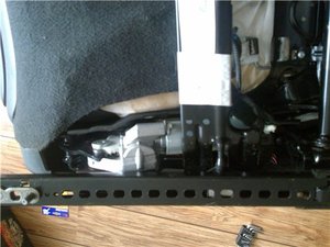

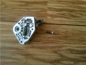

    а кто мне подскажет что делать ,:very_cool::very_cool:механизм регулировки сидения верх- низ сожрало шестерёнку что придумать:hospital:
    200 евро жалко за неё отдавать , может от чего подойти может ?

    Ничего не поделаешь, 190 евро вынь, да положь за оригинал, заменителей не предусмотрено. Или на разбор.

    Такого токаря ещё поискать, я так понимаю там червячная передача? ;-)

    Скажу тебе как немного понимающий в токарном деле человек.
    Износ такой шестерни как правило следствие осевых люфтов, а это значит, что посадочные места под подшипники скольжения в корпусе привода разбиты скорее всего или имеют значительную выработку.
    Вывод: даже изготовив новую шестерню убьёшь её практически сразу.....
    А уж про сложность в изготовлении такой шестерни и подбор материала для неё я скромно промолчу....;-)

    ты лучше вал сфоткай с червяком покрупней.....
