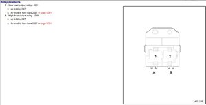

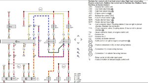

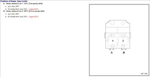

    Ну а ты преды на тены проверял, релюшки обе отрабатывают в тестах исполнительных механизмов?
  10. motogti
    motogti Живу я здесь
    7 июл 2007
    1.375
    Audi A6 C6 3.0TDI CDYA
    до предов не долез еще. реле не щелкало при тесте.
    Насколько я понял снимать под рулем и куда дальше? есть фото?
  11. igor33
    igor33 Заблокирован
    19 июн 2010
    19.979
    А6/С6 3.0i Q 05
    Да под рулём, схему выше добавил.
    Это релюхи.

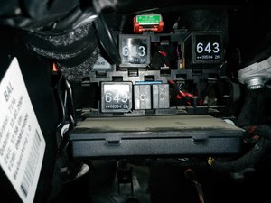

  13. motogti
    7 июл 2007
    1.375
    Снял под рулем, там вообще нет этих реле и предохранителей...
  14. igor33
    igor33 Заблокирован
    19 июн 2010
    19.979
    А6/С6 3.0i Q 05
    Глубже копать нужно, это 9-ти секционная панель, за ней.
  15. motogti
    7 июл 2007
    1.375
    За нет ничего. Чуть позже сфоткаю. Дальше еще идут штекера в подкапотку
  16. igor33
    igor33 Заблокирован
    19 июн 2010
    19.979
    А6/С6 3.0i Q 05
    ВИН лучше дай.
    А то по второму варианту они располагаются на 3 и 5 месте на панели, которую ты сфотографировал, а у тебя и там пусто. А ты опции свои смотрел, там указан электроподогрев?
