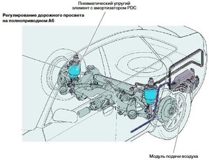

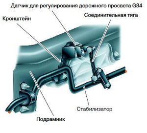

    Вобщем такая ситуевина вышла. вчера пошел разбираться с подвеской дабы с надеждой починить то что имеется. 111.JPG на картинке соответственно на кватре задняя моя подвеска. отключил датчик по совету. и пошел за Вагом. после подключения обратно датчика Ваг выдал ошибку датчика G84 регулирования дорожного просвета. 222.JPG Ошибку почистил нерабочая сторона поднялась. Вопрос надолго ли?

    да главный вопрос в том что датчик то на обе стойки один, а не работала одна сторона.

    ну как и ожидалось, хватило вага на 3 часа) при повторном соединении пишет ошибку связи из за большого количесвта ошибок.

    там у тебя баллон идет с креплением под стойку.а через сам баллон проходит амортизатор.так вот этот баллон самый дорогой.офицалы просят за такой от 16 до 18 т есть баллоны проще без крепления и стойки так они в два раза дешевле вообщем смотри по вину там все ясно будет.
    так что касается замены.так это реально.только нужно брать полностью всю стойку в сборе и менять. все подойдет. мне например сказали что менять нужно все вместе с рычагами.типо болты закисли.все старое итд итп))) вообщем поставил баллоны и забыл. ходят три года. а дальше все по новой. комфорта конечно больше.но проблема в том что когда этот гемор случается то аффто становится практически нетранспортабельным(:)icon_suicide:
