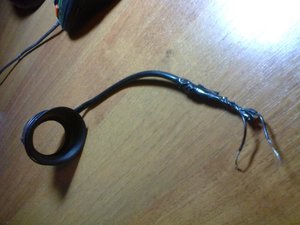

    Поковырялся снгодня за приборным щитком, прикрутил все на место завожу, а машина сразу глохнет, иммобилайзер при вставленном ключе постоянно мигает, снова поворачиваю ключ-заводится и моментально глохнет, помогите, люди добрые или я там что наколбасил или чему капец пришел, как быть

    Походу проводок от иммо оборвал, было у меня такое. Сними приборку, слева есть белая коробочка, не на приборке, а за ней, от нее идут 2 проводка к замку зажигания, проверь их на обрыв, возможно изоляция целая, а волоски внутри оторвались. Либо, если сигналка с автозапуском, проблема с обходчиком, или катушкой на замке зажигания от него

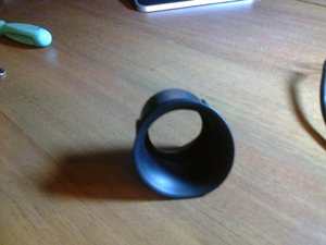

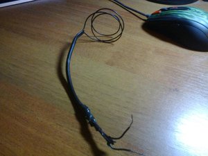

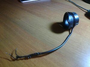

    В общем пока лазал за прибркрй нащупал туннель замка зажигания, нащупал какое-то металлическое кольцо и с дуру выдавил кожух зммка зажигания-теперь вопрос, кожух замка был обматан вот этим проводком который был заизолирован. ни к чму не был припаян и ни на чем не держался просто был обматан как я показал на фото и теперь иммобилайзер не гаснет, металлическое кольцо надето на замок зажигания и болтается за панелью что делать, блин и не знаю

    да объясните мне устройство личинки, а то так и будет тачка стоять-посмотрите на колхоз на фотках-к чему это

    Короче, в замке идет катушка, она считывает инфу с чипа ключа и передает в белую коробку, если все мазя, чип родной, то мозги дают движке запуститься. Когда ставят сигналку с автозапуском, то ставят обходчик, для того, чтобы двиг запускался с пульта, ключа то в замке не будет. Обходчик, это тоже коробочка, в нее ложат либо чип из ключа, либо весь ключ с чипом. К нему идут 2 пары проводков, одна на питание, а одна идет к замку зажигания, на который вокруг одевают каташку от обходчика, которая походу на твоих фотках. Принцип такой, инфа с чипа считывается обходчиком и передается на внешнюю катушку замка, которая от обходчика намотана, она передает инфу родной катушке, которая спрятана в замке, а та уже в белую коробочку, типа все мазя, ключ родной и двиг запускается. Ищи коробочку обходчика за приборкой, она обычно черная, размером с пачку сигарет, открывается как чемоданчик, в ней должен быть либо чип примотан, либо весь ключ. Когда стоит обходчик, машина запускается дубликатом без чипа

    По всей видимости предыдущий владелец менял замок зажигания у которого не было штатной считывающей катушки иммобилайзера, по этому "приколхозили" то, что ты сейчас имеешь. "Ковыряясь" ты видимо оторвал провод этого "колхоза" от иммобилайзера или "приколхозь" все как было или меняй на замок со считывающей катушкой.

    А с чего ему не мигать, если ты оторвал считывающую катушку и выложил ее фото????

    я к чему и веду-КАТУШКА НЕ БЫЛА ПРИКРУЧЕНА ИЛИ ПОДКЛЮЧЕНА, она висела как я показал на фото
