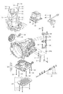

    "Лампочки" заднего хода включает многофункциональный переключатель № 31, который установлен на КПП. Если руки есть, то надо снимать переключатель, разбирать и чистить контакты и пластины. У меня сначала не включался "задний ход", затем периодически не было сигнала от этого датчика о том что коробка в нейтрали или паркинге. Из-за этого машина не заводилась - стартер не включался, приходилось перемыкать контакты реле. Разобрав переключатель обнаружил сросшиеся и кородированые между собой контакты, хотя он влагонепроницаемый. Вообщем пришлось купить новый переключатель.
    Но есть еще шанс, что выключатель надо отрегулировать. Это описано в Эльзе.
