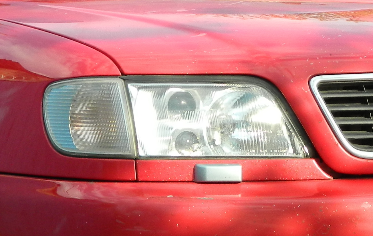

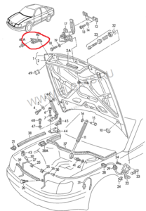

    Ребята, проблема такая, неплотно прилегает клюв капота, смотришь сбоку и видишь винты ресничек, вопрос такой должны ли быть какие-то уплотнительные резинки с обратной стороны клюва

  3. ASheff
    ASheff Заблокирован
    24 окт 2009
    32.815
    A4\B6 1.8TQ AT 04г
    отрегулировать всё правильно нужно..
    ничего там не должно видно быть..

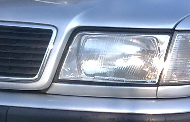

  4. ASheff
    ASheff Заблокирован
    24 окт 2009
    32.815
    A4\B6 1.8TQ AT 04г
    а вот моя прошлая
  5. oko-63
    oko-63 Живу я здесь
    3 мар 2008
    3.611
    100/4A 2.8 AAH 92г
    Резинки на фаре должны быть. Регулируй фару, чтобы плотно прилегала к клюву. На фаре снизу со стороны клюва крепление передвигается вперед/назад (по отношению к фаре). Его и двигай. Потом, правда, свет подкорректировать прийдется. Но это не проблема, если предварительно стать перед стенкой и пометить на ней, куда лучи бьют.
  6. VovaF
    VovaF Завсегдатай
    7 сен 2006
    667
    Audi 100/45 2.8 91г.
    Все понятно, спасибо. У меня тоже не видно этого крепежа, т.е. капот нормально отрегулировать - я подписался только потому что непонятно что там на схеме изображено.
