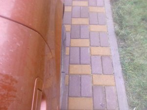

    Занесло , ударился задним левым колесом об бордюр , погнул диск и немного согнуто колесо но почему после удара задом стал криво стоять руль ?

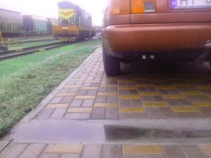

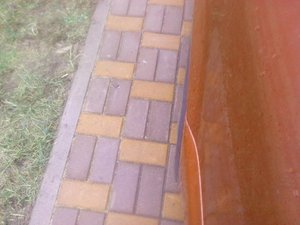

  4. ldzeshnik
    ldzeshnik Участник форума
    20 ноя 2011
    154
    A6/C4 2.5TDI 96г.
    вот фото

  7. ldzeshnik
    20 ноя 2011
    154
    A6/C4 2.5TDI 96г.
    Спасибо за ответы теперь понял , я выше скинул фото интересно , а с помощью сходразвала можно его выставить назад ?
    Колесо я снял посмотрел так визуально не чего невидно чтоб что то погнуто было , может если только болты .
