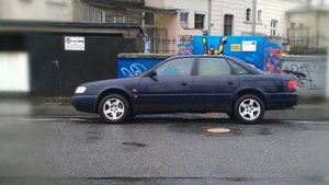

    Ребята нашел оригинальные диски на 17 как на картинке, какая резина должна стоять чтобы ничего не терлось? Или же продолжить поиск таких же но на 16. Есть у кого?

    Размеры диска давай.

    R17 родные А8Д2

    На данную модель ауди нет родных R17. Она выпускалась с завода 225 60 16, и только машины с двигателем объёмом 6 литров выпускались 245 45 18. А вообще на а8d2 влезет 225 55 17.
    P.S. Непонятно только, зачем тебе 17 колёса. Поставь 16 - вылет поменьше, колёса встанут пошире - отлично будет смотреться.
    P.P.S. А вообще все эти изменения штатных размеров - сплошной пескоструй арок и крыльев.

    На А6С4 штатный размер 205\60\16 и 195\65\15
    Какие 6 литров? :lol:
    Пескоструит кстати от Ваших "вылет поменьше сделай".

    Так без недопониманий, диски на 17 от A8, они для а8 родные а не для а6, да и по вкусной цене в 200 баксов

    При чем тут а8д2, у человека С4, а на нее оптимально будет 235\45

    Вылет и ширина дисков какая? У д2 по моему вылет большой, без проставок не встанет..

    короче ребята, я понял-ПОМОГИТЕ НАЙТИ ТАКИЕ ЖЕ НА 16, друг мне со своей шестерки 2004 года вообще на 18 предлагал-но это уже луноход-тоже оригинал с А8

    на драйве парнишка такие ставил, резина у него была 225/45, на перед проставки ставил.
