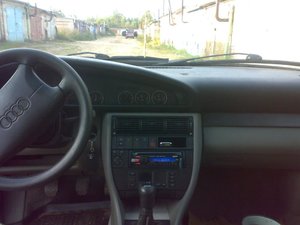

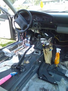

    блин не знаю может зиму так прожить а потом разложить((( У меня вообще с проводкой беда была вода текла все окислилось - стало зеленым, массы не было плавились преды и расплавилась колодка предохранителей. Хороший электрик мне все сделал как надо-все светит все горит, тьфу тьфу тьфу, буду наверное снова разбирать и смотреть может что лишнее есть. Вот я сфоткал что снаружи и фотку того что там под панелью
