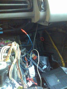

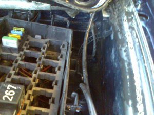

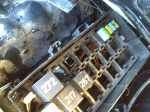

    Господа, разобрал все что можно, снял ковролин, начал лить на машину и увидел что вода течет в ноги водителя, долго думал через что и нашел-льет через блок реле что под капотом, сняв крышку увидел салон, судя по всеиу высохла прокладка или герметизация блока, фото прилагается, была у кого такая проблема

    Audi 100 с4 2.6 93
    была.вынимал блок. очищал и мазал обычным силиконовым герметиком из строймага

    В общем кто следит за моим немецким дуршлагом проблема такая-снял все что можно в машине-начал лить одну причину нашел-ткла через блок реле-уплотнению крышка, из под ног пассажира струится ручей, если я не ошибаюсь из под защитного кожуха блока управления двигателем, снял блок посмотрел водичка струится в микро щель снаружи, вода стекает в отверстие где воткнут дренаж испарителя оттуда на лонжерон и из под лонжерона в салон вот это место:
    и еще ребята продолжил лить, вода сочилась через резиновуб клипсу которая находится под заслонкой испарителя, поможите чем вообще реально замазать щели, кроме как герметиком, да и днище нужно обработать в салоне после этой лужи

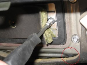

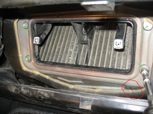

    A6 C4 затекает под резинку
    Хлопцы, помогите нашел откуда льет вода, вот из под этой резинки, у соток ее вроде нет, у меня стоит салонный фильтр перед испарителем, для чего эта резинка и как ее заткнуть

  8. zx-nike
    zx-nike Участник форума
    28 янв 2009
    215
    Audi 100 с4 2.6 93
    #8 zx-nike, 18 июл 2013
    герметик держит.
    я делал так: вынимал релюхи и преды. чуть вынимал решетку и повернув просовывал ее в салон чтоб не мешалась. потом смело тянул эту коробу. отрывалась с трудом. кое где с краской.
    так откуда льет то? зачем кучу тем создавать?
  9. crashtestov
    crashtestov Живу я здесь
    26 май 2011
    2.351
    Mazda Tribute 2.0
    Справа от коробки релюх должно быть сливное отверстие-проверь его забитость.Силиконовый герметик не вариант(не надолго),а вот температурный(как на задних фонарях, или жидкие гвозди-вот это будет держать воду.Главное все обезжирить хорошо!

    значит так господа просто никто не отвечал создавал сто тем- течет через короб реле-раз, резинка под заслонкой испарителя треугольная -два, и на кузовном стыке за блоком управления двигателем прямо под правой пассажирской ногой, чем щельки кузовные эффектно мажутся

    значит так господа просто никто не отвечал создавал сто тем- течет через короб реле-раз, резинка под заслонкой испарителя треугольная -два, и на кузовном стыке за блоком управления двигателем прямо под правой пассажирской ногой, чем щельки кузовные эффектно мажутся. Кстати колодку не достал, обмазал по кругу герметиком

    А можно по-точнее-протечка между коробкой реле и кузовом, или между крышкой и коробкой?
  13. Gwynnblade-87
    Gwynnblade-87 Живу я здесь
    4 июн 2013
    1.897
    A6/C5 2.8Q 98г.
    #13 Gwynnblade-87, 18 июл 2013
    протекала между крышкой и кузовом, выше говорили что там есть дренаж, но дренаж я видел только в крыле, а слив чуток выше (мм на 5 поверхности на которой стоит колодка есть еще какой то резиновый круг-но он по заводски замазан; и еще шпарит вот под эту резинку я ее вынул полил по стекло, а там фонтан-зачем она нужна не понимаю http://www.audi-club.ru/forum/showthread.php?t=350191 Что с ней делать на герметик сажать аль что, машина тьфу-тьфу три раза не битая но в чем проблема этих брешей в борту
