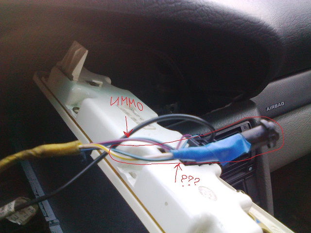

    Снимал приборку, нашел одну желтую заизолированную жилку проводов из нее выходят провода на две лампы в доп панель: сине-розовый - лампочка иммобилайзера и сине-желтый, но лампочка отсутствовала, вставив лампу увидел что она не гаснет вообще и горит постоянно, но могу понять зачем она, ранее задавал вопрос по чеку, мне сказали что чек горит только на дизелях, тогда что это подушка (подушку в панели и в руле я отключил). Помогите ребята, о чем сигналит эта лампа[​IMG]

    Лампа подушек,с подушками беда у тебя....

    у меня тоже была такая проблемма, в общем так: идёт 3 лампочки в дополнительной части, 1)АБС - сине-розовый и бело-желтый провод токие,2)Чек - сине-розовый и бело-желтый потолще, 3)иммобилайзер - сине-тозовый и фиолет (помоему)

    Не факт курочил две машины одинаковые на одной т.е что в профиле три лампочки на такойже точно две , имобелайзер и подушки . Третья ваще не горит .

    У меня две лампы: иммобилайзер и подушки.

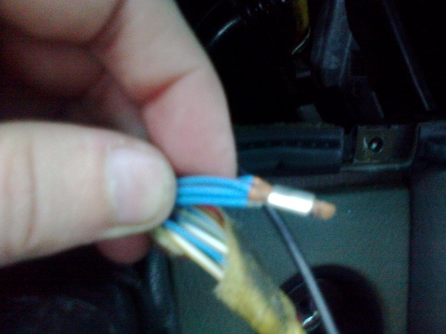

    пошел по косе проводов нашел в заизолированной желтой изолентой части выпуклость - размотал и увидел там под резиновым прозрачным колпачком 4 сине розовых провода обжатые общей скобой

    чека нет на европейках а6с4!
    3 лампы макс:
    иммо
    аирбег
    абс поправка
    повороты прицепа
    (работают если есть розетка фаркопа и подключен прицеп)
    и всЁ!!!
  16. Gwynnblade-87
    Gwynnblade-87 Живу я здесь
    4 июн 2013
    1.897
    A6/C5 2.8Q 98г.
    вот за это спасибо, а габаритов тоже нет? Тогда на моей шестерке 96 с абк гореть должен иммобилайзер, подушка, и напоминание оремнях (но это уже мой колхоз из комповского провода)
