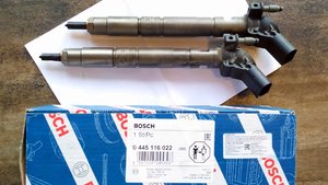

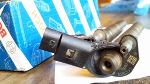

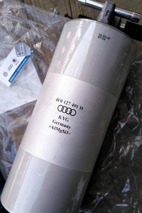

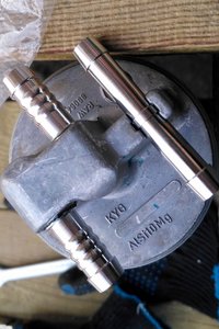

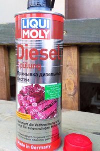

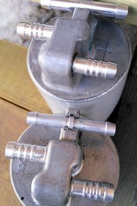

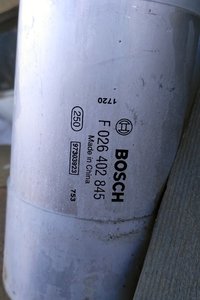

    Кратенький отчетик.
    Поменял две форсунки, по которым были худшие показания (задержки/переливы), и дым на ХХ прекратился. Заодно, поменял топливный фильтр и залил мягкую промывку топливной системы от ЛиквиМоли.
    Кажется, даже расход упал. Но, это не точно. По тому что никогда не заострял внимание на том, каким он был до всех работ по двигателю.

    Очень хороший показатель - количество литров в час на холостых. Если что-то работает криво-косо, то там будут показания 1 литр и выше.
    На прогретой машине без кондея - 0,8 литра, с кондеем - 0,9.
    Рекомендую через пару недель или даже месяц заглянуть в топливные группы 72-77 и посмотреть коррекцию....Для самоконтроля.
