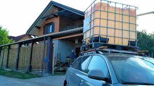

    Перевозка грузов.
    Это прикольная тема! Автомобиль у меня почти наполовину грузовой. Просторный багажник и складывающиеся спинки заднего дивана, превращают его в фургон. А дуги багажника на крыше, позволяют без проблем перевозить крупно габаритные или длинные, но не очень тяжелые вещи.
    В частности, помимо ежегодного закупа и перевозки 300-400кг картошки на зиму, я перевозил на своей машине дофига строительных материалов. Мешки с цементом, штукатурки, затирки, шпаклевки, клеи, краски и т.п. Керамогранитную плитку, обои, ламинат, плинтуса, ступени, перила и балясины к лестнице, доски для забора, межкомнатные двери, ванну, санфаянс, бочки под воду, еврокуб на 1000л и многое другое. Почти вся мебель в доме перевезена на этой машине В т.ч. кухонный гарнитур, спальня, две детские с гарнитурами, кабинет, прихожая. Все телевизоры и вся бытовая техника, включая холодильник.

    Будьте добры, поясните пжлст, каким образом Вы на аллроаде привезли еврокуб?

    Предположу, что на крыше, на поперечинах.

    Опасно, однако, с таким кубиком на крыше передвигаться было! Я в своё время не решился, заказал газель.

    Элементарно! Так же как диваны и шкафы...
    Он же легкий. Вдвоем взяли, подняли и поставили на перекладины.
