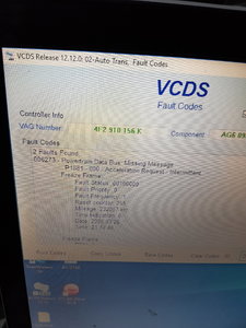

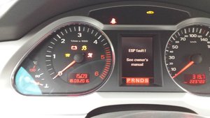

    Privet vsem. takaja problema zagoraetsia krasnim PRNDS motor krutit no ne zavoditsia.

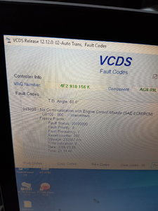

    Сообщение переводится как "нет связи с блоком управления двигателем / ошибка шины".
    Я бы начал с проводки, разъемов и предохранителей. Далее уже разбирать и/или подменять детали. Может и с прошивкой что-то стало.

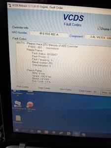

    spasibo. uze vsiu provodku proverili ,mozgi toze proveriali. mne govoriat cto eto budet naverno GIDRO blok v korobke peredac. mozet bit takoe????

    priciom mozno mesiac esdit nicio ne viskakivaet, a esli i est to ot drugoi masini nakidivaes provoda(prikurka) i osibka propadaet.

    Может быть все что угодно. У коробки тоже есть мозги, надо и эту часть проверить. Я бы достал новые и поездил с ними: не будет повторов - значит в них дело.
    У меня например на Allroad C5 была проблема с платой, которая рядом с кулисой. Машина периодически не ехала. Особенно было прикольно, когда наутро ехать на море, а машина вечером не едет. Вылечилось заменой платы, но съездил на старой. Приходилось глушить и заводить по нескольку раз постоянно.
