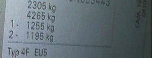

    А на этикетке куча разных весов, что есть что не знаю:
    2305 kg
    4265 kg
    1- 1255 kg
    2- 1195 kg

    я тебе и написал все, что написано на наклейке в багажнике, первой строчкой вин, а потом вот прям в таком порядке веса

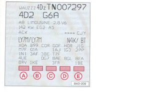

    Это не то.
    Вернее не из той таблички.
    Есть вот такая в багажнике и в сервисной книге:
    Вот на месте, где А и стоит масса конкретного авто со всеми опциями.

    а нету такого у меня на наклейках! ни в сервисной ни в багажнике, веса есть только на отдельной этикетке, что на ней написано я тебе скинул.

    да есть наклейки! только на наклейке с кодами нет никаких весов! отдельная наклейка с весами и что на ней уже писал!

    #73 Quattrovod, 2 окт 2010
    Масса абсолютная штука. И для авто чем меньше, тем лучше.
    Так там и не написано, что это вес.
    В самой нижней строке указаны 5 групп цифр.
    Типа, 1870 21.7 10.3 13.1 257.
    Вот первая группа (в примере 1870) и есть масса авто без водителя.

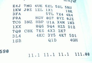

    да что же ты такой неверующий?! думаешь я совсем идиот? :) на тебе наклейки- ищи!
      53,7 КБ
      94

    это чудо-машина. невесомая ;-)

    Похоже, ауди сама не знала ни массу, ни расходы топлива, ни выбросы Со2.
    Раз везде забила единицы.
    :D
    Интересно видные с края 590 не имеют 1 впереди?
    Хотя 1590 кг слишком фантастичны для А6.
