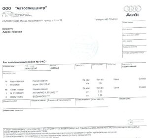

  20. MAXX®
    MAXX® почетный пенсионер
    10 июн 2005
    1.822
    #60 MAXX®, 30 сен 2010
    Во избежание дальнейших гаданий и размышлений о вменяемости некоторых сотрудников СЦ ОД в России
    тут есть номер акции и каталожный номер новой помпы:
    у меня мотор 2,8FSI (CCEA/220 л.с.)
