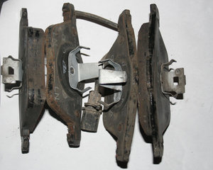

    ЗАшел на форум отписаться по такой же проблеме, только ауди allroad и пробег 6 ккм. Колодки поменяли по гарантии, но вопросы остались, похоже на заводской брак, ИМХО, это серьезная проблема и напрашивается сервисная компания. На машине за 100 килобаксов страшно отправиться на дальняк! Обратите внимание - на внутренних колодках нет накладок, они стерлись в ноль! А внешние - как новые!

    Фото видел? У тебя похоже? Думаю, диски тоже задрало :(

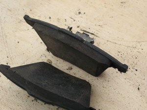

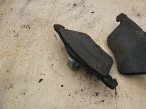

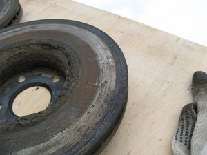

    Диски задрало, колодки осыпались.
    Для увеличения-нажми на картинку
    Диск - внутренняя сторона
    Колодки внешние
    Колодки внутренние
